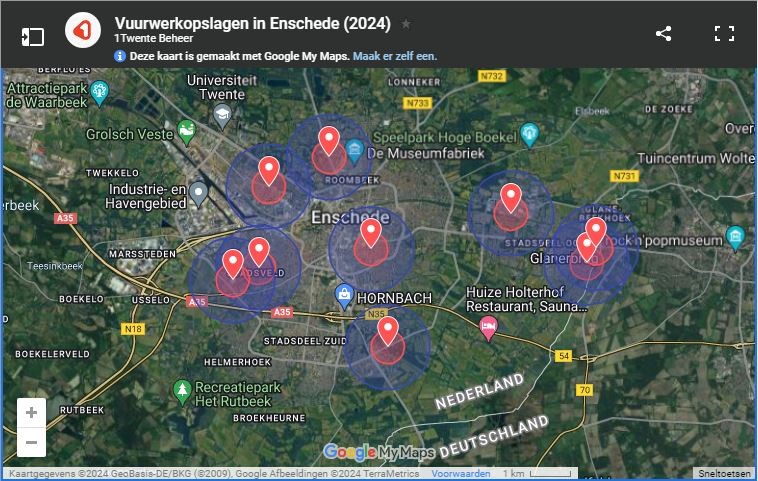

    Enschede telt negen vuurwerkopslagen in - of in de buurt van - woonwijken. Dat is, landelijk gezien, opmerkelijk veel. Met het ‘nieuwe’ inzicht dat ook licht vuurwerk veel gevaarlijker is dan altijd gesteld, is het de vraag hoe link dat is. Het antwoord: de risico’s zijn klein, maar dat geldt ook voor het hoekje waarin een ongeluk schuilt. En je hoeft Enschede niet te vertellen wat er gebeurt als het onverhoopt toch misgaat.
    Na de Enschedese vuurwerkramp in 2000 werden de regels voor de opslag van vuurwerk aangescherpt. Dat wil zeggen: voor zwaar vuurwerk. Grootschalige opslag van zwaar vuurwerk komt in Nederland dan ook niet meer voor. De opslag van licht vuurwerk, dat niet gevaarlijk werd geacht, werd juist gemakkelijker gemaakt.
    Vuurwerkhoofdstad
    Wie consumentenvuurwerk wil aanbieden en opslaan, moet weliswaar investeren in een bunker die voldoet aan de veiligheidseisen, maar kan daarna tot 10.000 kilo opslaan in de achtertuin. Mits er melding van de opslag wordt gedaan. Enschede telt acht van dat soort opslagen in of vlakbij woonwijken. Dat bleek uit onderzoek van 1Vandaag (en dat aantal is inmiddels bevestigd door de gemeente).
    Op het Euregio-bedrijventerrein is een vijf keer zo grote opslag gevestigd, maar die is van een vuurwerkbedrijf dat shows verzorgt tijdens evenementen. Consumenten kunnen daar niet terecht. Overigens ligt daar alleen licht vuurwerk opgeslagen, verzekert de ondernemer ons. De opslag voor het zware vuurwerk ligt in Duitsland.
    Enschede is met dat aantal - opmerkelijk genoeg - met stip de vuurwerkhoofdstad van Nederland. Nergens is de dichtheid van vuurwerkopslagen in de bebouwde kom zo groot.
    Half Enschede in evacuatiezône
    En dat is link. Dat wil zeggen: de kans dat het gebeurt is niet heel groot, zeggen ook gemeentelijke handhavers, maar als er brand in een van die opslagen uitbreekt, kan het gruwelijk misgaan. Want ook licht vuurwerk kan massa-explosief reageren. Begin dit jaar wijzigde de Nationale Brandweer de instructies: waar voorheen geblust werd, moet nu de omgeving worden ontruimd. In een straal van 400 tot 1000 meter, afhankelijk van wat en hoeveel er in de brandende opslag ligt.
    Als niet bekend is wat voor soort vuurwerk en hoeveel er ligt, moet de brandweer er bij brand vanuit gaan dat het om de zwaarste categorie gaat (1.1), dat is: massa-explosief. Dan geldt die ontruimingscirkel van 1000 meter rondom de opslag. Strikt genomen geldt dat in de praktijk al snel.
    Daarmee ligt half Enschede in een potentiële evacuatiezône.

    Enschede telt negen locaties waar vuurwerk legaal mag worden opgeslagen. Acht in woonwijken, één op een industrieterrein. De laatste opslag hoort bij en bedrijf dat vuurwerkshows uitvoert. Daar is ruimte voor 50.000 kilo. De andere acht zijn opslagen voor maximaal 10.000 kilo. In als die opslagen ligt alleen licht consumentenvuurwerk.
    Dit zijn de legale vuurwerkopslagen in Enschede:
